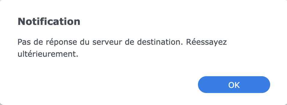

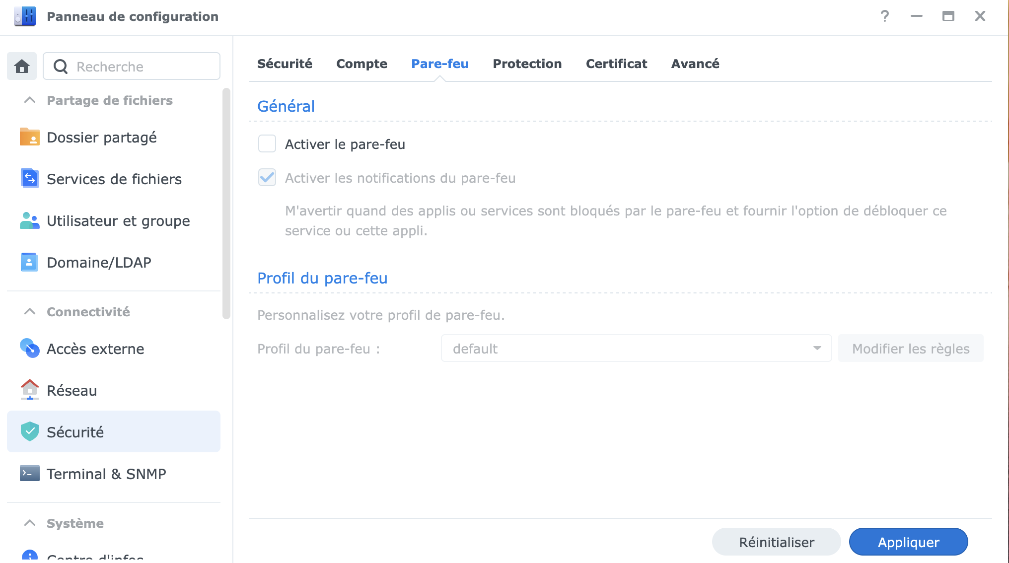

J'ai beau rediriger les ports sur la box et désactiver complètement le pare feu sur le NAS, "pas de réponse du serveur de destination. Veuillez réessayer ultérieurement".

Pare feu désactivé pour l'essai  :
Résultat lorsque je lance le renouvellement d'un certificat let's encrypt :

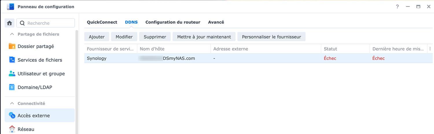

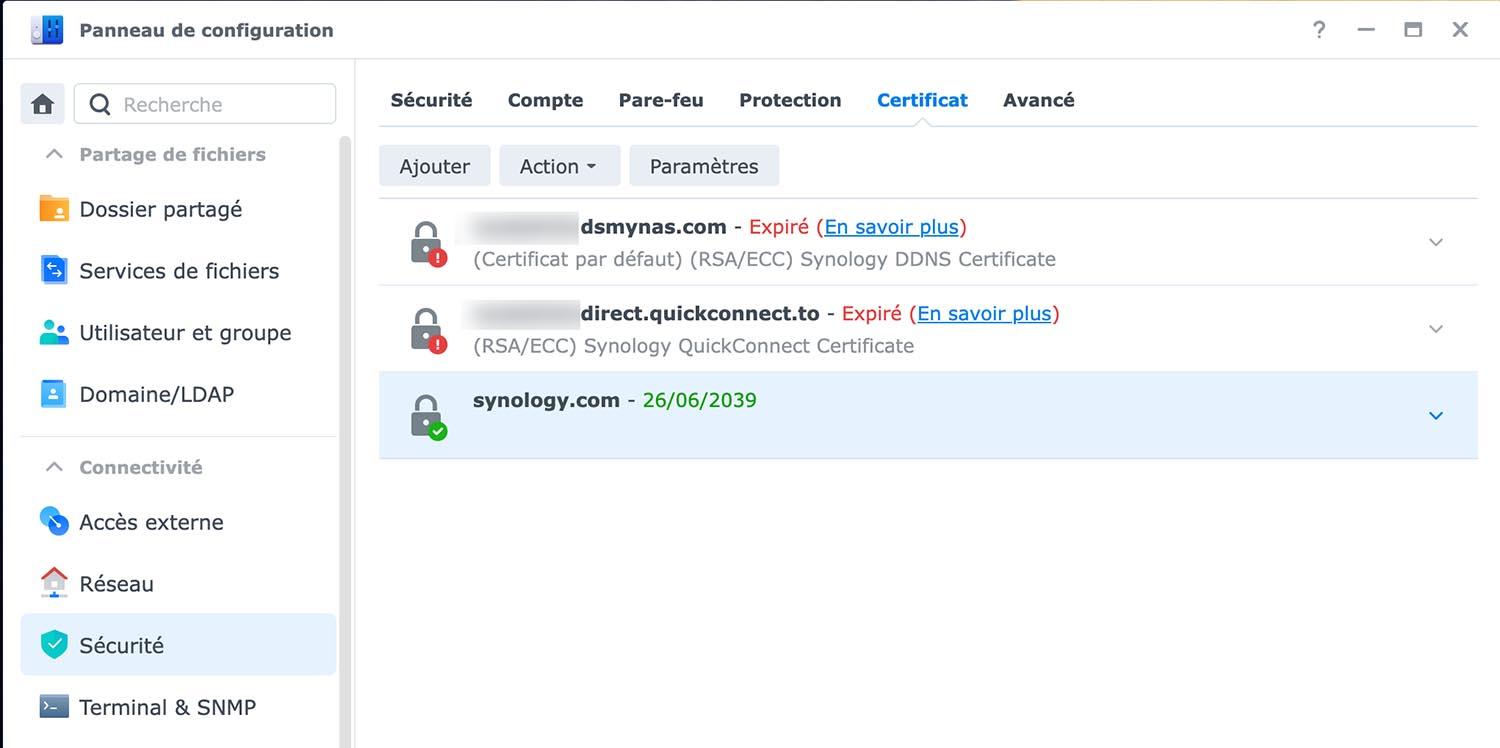

Est-ce que c'est un certificat Synology ? Si oui, est-ce que le DDNS est toujours actif ? Vous pouvez le vérifier sur votre compte Synology. Sinon, il faut aller vérifier la zone de votre registar.
Oui, ce sont des certificats synology. Cf capture.
Pour le DDNS, cf seconde capture.

Vous ne pouvez pas obtenir de certificat si le domaine n'est pas validé. Or, si le ddns est en échec c'est qu'il y a un souci de ce côté là. Soit il n'a pas été mis à jour, mais c'est peu probable puisque Free donne une ip fixe, soit le nom de domaine n'existe plus (comme dit plus haut, il faut aller voir votre compte sur le site Synology si le ndd existe toujours), soit il faut mettre à jour la synchro.
A ce sujet, c'est la première fois que je vois un ndd DSmyNAS.com. A ma connaissance, les ndd synology sont de la forme xxxx.synology.me.
Bref, il faut remettre en état votre ddns avant de penser à mettre à jour le certificat.
Merci.
Bon... j'allais m'y mettre et le DDNS sont revenus entre temps, j'ai reçu un mail comme quoi la connexion était retrouvée...
Du coup j'ai lancé le renouvellement des certificats et ça a fonctionné.
