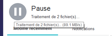

Je suis surpris par "l'apparente" lenteur d'une tache de synchro, à maxi 2 ou 3Mo/sec. (tâche via synology drive client)
Je dis bien "apparente" car je ne sais pas trop comment la qualifier, je m'explique:
Une tache de sauvegarde (87Go de photos de 20Mo/photo) que je lance depuis Synology Drive: Pas de flux au dessus de 150Ko/sec observé en entrée du NAS. Surprenant.
Dans les faits, à la fin de cette tache, grace au journal, ce test donne 87Go transférés en 20min, soit 70Mo/sec de moyenne. Rien d'anormal.
Si je "copie/colle" via l'explorateur windows depuis mon DD vers le NAS, j'observe un débit instantané de100/120Mo/s, c'est à dire quasi le max de la capacité du switch 1go).
J'observe d'ailleurs en live ce flux sur le NAS...alors que quand une tache de sauvegarde s'éxecute via Synology Drice client, pas de débit observé en entrée du NAS... Bizarre
Revenons à la tache de synchro, ci-dessous un Screenshot illustrant le débit d'entrée du NAS :
Est-ce "normal" ? Qu-est ce qui pourrait expliquer cette vitesse ?
D'avance, merci.

J'ai testé depuis l'explorateur, j'observe bien le flux:
Puis j'ai lancé une tache de sauvegarde (continu), le journal m'indique un temps de copie comparable à celui fait par copié/collé depuis windows.
Par contre, d'un point de vue "flux" sur le NAS...encéphalogramme plat:
Là c'est très bizarre, je te conseil d'ouvrir un case chez Synology et de leur poser la question. Peut-être un bug sur certains modèles, mais il est évident que ce n'est pas le comportement attendu
Merci du retour.
J'ai ouvert un ticket, pas évident de bien tout cerner les vérifications demandées.
Une de ces vérifications est à ma portée et fonctionne: tester un transfert fia FTP. Ce transfert est bien visualisé dans le moniteur...
J'ai relancé une copie de sauvegarde depuis synology drive, manuelle, aucune visu du flux sous le moniteur...
C'est insensé...
