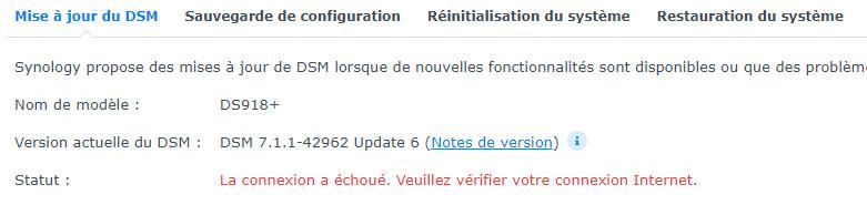

Didier Valley Posté(e) le 10 février Posté(e) le 10 février Bonjour à tous, Depuis mon changement de FAI (de orange à Free) j'ai mon DS918+ qui n'arrive plus à "échanger des données sur la toile" : il en est de même pour cloud sync, quickconnect ... J'arrive à communiquer avec son adresse ip fixe (192.168.1.2) depuis le reseau de la maison. Pouvez-vous m'indiquer si un reset du NAS est nécessaire ou les point cruciaux à vérifier sur les paramètres la box free ultra? J'ai déjà pas mal usé d'énergie et je suis dans l'impasse depuis plusieurs mois! @ vous lire ! MERCI

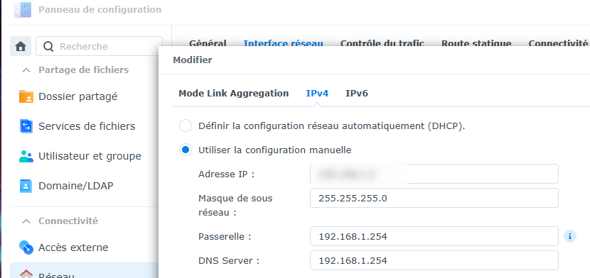

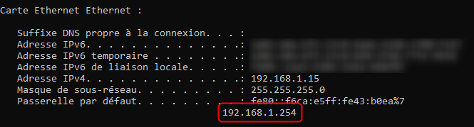

Ray2Fes Posté(e) le 10 février Posté(e) le 10 février regarde au niveau de tes paramètres réseaux, à mon avis ta passerelle n'est pas bonne. Je suis aussi passé de Orange à Free, il n'y a rien de spécial à faire, le FAI n'est qu'un détail. Depuis une invite de commande sur ton pc tu peux faire un ipconfig, de là tu regardes quelle passerelle tu as. Ensuite tu mets la même valeure dans le panneau de configuration de ton NAS

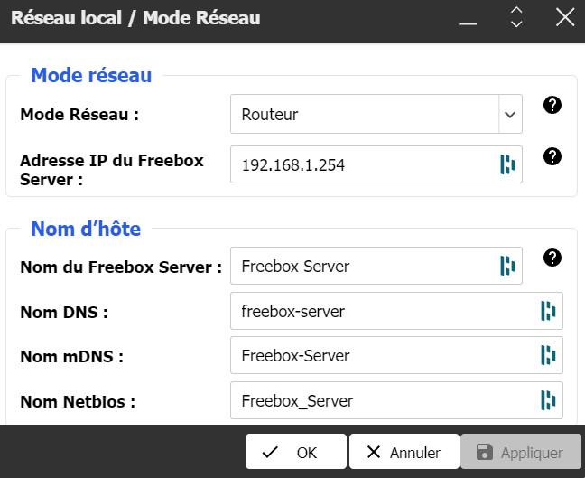

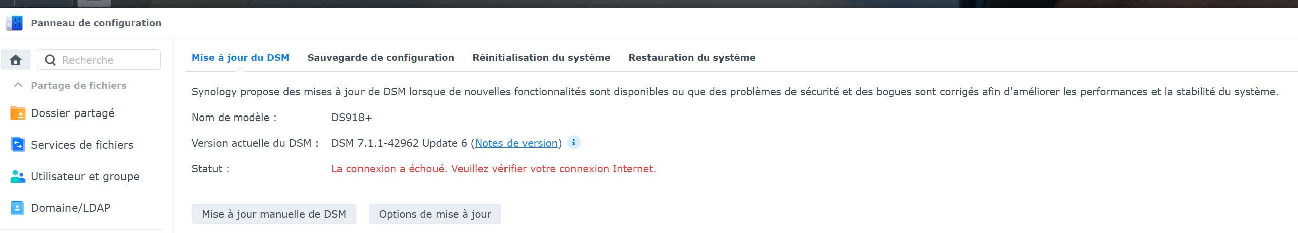

Didier Valley Posté(e) le 10 février Auteur Posté(e) le 10 février Il y a 6 heures, jeremik a dit : regarde au niveau de tes paramètres réseaux, à mon avis ta passerelle n'est pas bonne. Je suis aussi passé de Orange à Free, il n'y a rien de spécial à faire, le FAI n'est qu'un détail. Depuis une invite de commande sur ton pc tu peux faire un ipconfig, de là tu regardes quelle passerelle tu as. Ensuite tu mets la même valeure dans le panneau de configuration de ton NAS Jeremik, mon NAS est connecté directement au cul de la Freebox Ultra, j'ai cette configuration: La valeur par défaut de la passerelle celle que je vois est celle de mon TPLINK archer 6000. J'ai mis cette adresse mais sans succès... J'ai aussi essayé le DHCP en auto (désespoir)... sans succès... toujours ça lors d'une requête de mise a jour : Le pire c'est que les paquets se sont mis à jour... je ne comprends rien! Merci pour les messages!

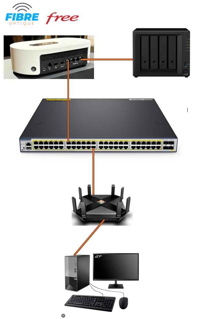

Lelolo Posté(e) le 11 février Posté(e) le 11 février Je pense que la FreeBox et le routeur sont sur 2 réseaux différents, à voir ton schéma
Didier Valley Posté(e) le 11 février Auteur Posté(e) le 11 février Il y a 4 heures, CyberFr a dit : Bonjour CyberFr As-tu tenu compte de mes propos. → oui j'ai fraichement mon IP full stack option oignon 😏 Si ce n'est pas le cas le NAS ne pourra jamais se connecter à Internet. Il faut changer l'IP publique consignée dans ton NAS je vais lire le tuto pour savoir ou renseigner ça, je pense que ce sera mon ip full stack? que ce soit au niveau d'un DDNS de type Synology.me ou d'un nom de domaine. la tu m'as perdu 😒 Je te recommande vivement la lecture de ce tutoriel. Merci pour tes remarques.
Didier Valley Posté(e) le 11 février Auteur Posté(e) le 11 février Il y a 3 heures, Lelolo a dit : Je pense que la FreeBox et le routeur sont sur 2 réseaux différents, à voir ton schéma Bonjour Lelolo, oui c'est le cas. Est-ce qu'il y a un tuto pour bien paramétrer son FAI Free de préférence 🙂
Lelolo Posté(e) le 11 février Posté(e) le 11 février Il ne faut pas citer tes réponses, cela n'apporte rien (sauf à alourdir la lecture). Pourquoi ne pas raccorder le NAS sur le routeur ? Et as-tu conservé le wifi de la FB et du routeur ? Dans ce cas, ne laisser que celui du routeur, vraisemblablement plus performant. Idem pour le DHCP, soit c'est la FB, soit c'est le routeur mais pas les deux !

Didier Valley Posté(e) le 22 février Auteur Posté(e) le 22 février Bonjour à tous. Je vous remercie pour vos réponse et votre temps passé sur mon sujet. J'ai réussi à me détacher de ce problème en mettant un bon gros coup de masse de 5Kg sur le NAS Tout est réglé maintenant . Pour résoudre mon problème j'ai tout simplement appliqué le reset mode 2 celui qui réinitialise le DSM en réinstallant le système. Connexion vers l'extérieur rétabli ! Encore merci à tous je vais suivre le tuto pour bien paramétré mon NAS. Bonne continuation à vous tous.
