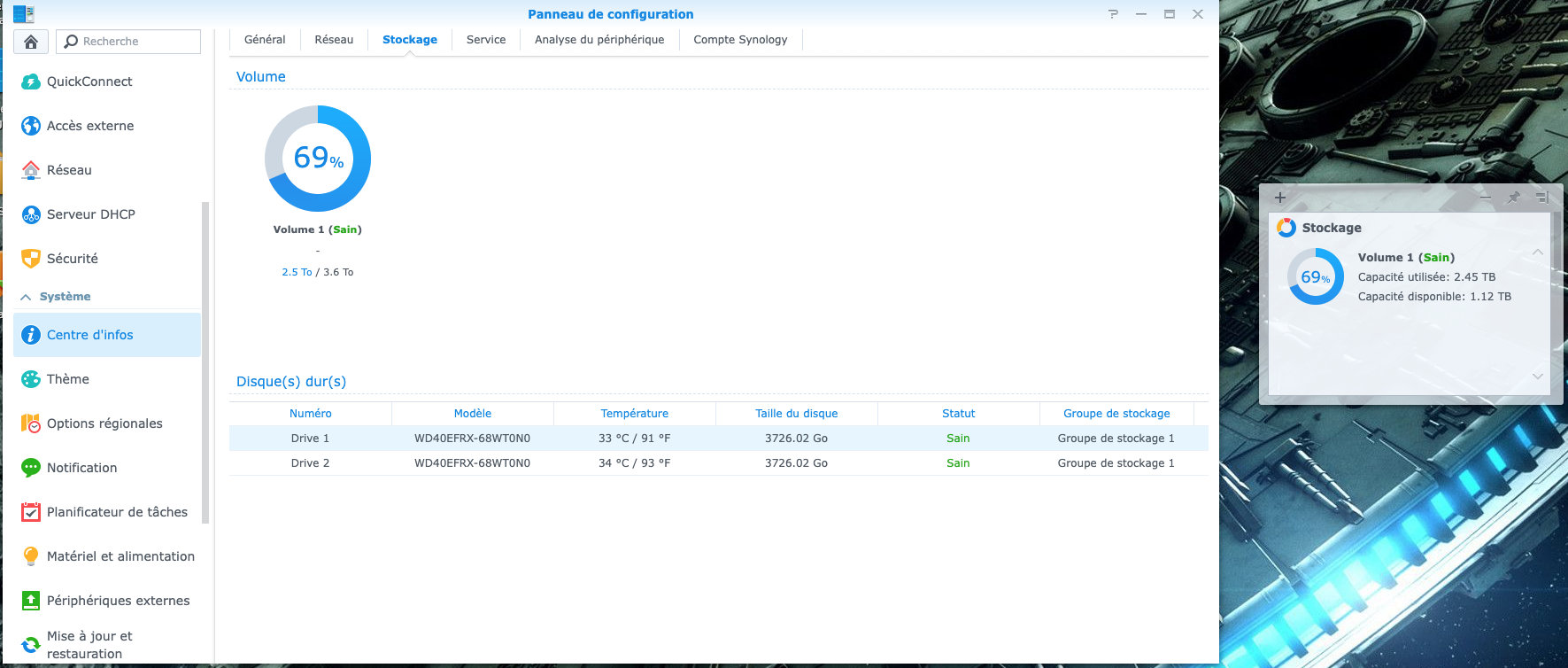

J'ai donc un DS211+ (ça date) qui fonctionne pas si mal dans sa dernière version de DSM AG DSM 6.2.4-25556 Update 8 mais il est temps de jouer avec Docker et d'utiliser les derniers outils de Synology.
J'ai créeé une sauvegarde (si je comprends bien, c'est uniquement conserver les paramètres des différents comptes DSM, ici on ne parle pas de données)
la question repose évidemment sur les données.
Une fois avoir déplacé les 2 disques dans leur ordre initial sur le 224+, existe il un réel risque de perdre mes données ?
