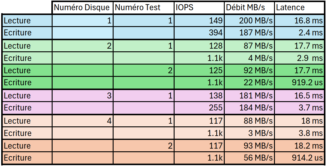

EDIT : j'ai lancé des bench des disques, le disque 2 et 4 trop bizzare

@hoyohoyo Tu as déjà fait une bonne partie du boulot de diagnostic, j'allais suggérer un problème avec la prise réseau mais si tu rencontres le même problème avec un adaptateur USB le problème vient probablement des disques en effet.
1 ou 2 groupes de stockage ? RAID ?
Je ne sais pas de quelle marque sont tes disques mais tu pourrais réaliser un test avec le logiciel constructeur (Normalement WD et Seagate en proposent) => Il faudra sortir les disques suspects de ton NAS à l'arrêt.
