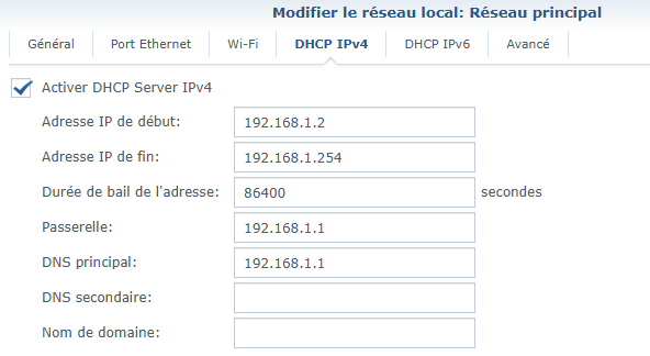

  Le 3/10/2025 à 6:03 PM, Mic13710 a dit :
Encore une fois, est-ce que l'adresse du NAS a été mise dans les paramètres du serveur DHCP du routeur ?
Développer
Si c'est ici, non. (J'ai mis l'adresse du NAS 192.168.1.100 même problème)
Si c'est ailleurs, je n'ai pas trouvé.

Je ne sais pas pourquoi je me tue à répéter la même chose depuis plusieurs messages si vous n'en tenez pas compte. Si votre serveur DNS local est sur le NAS et que son IP est 192.168.1.100, pourquoi mettez-vous l'IP du routeur dans la case du DNS principal ?
C'est un préalable indispensable.

Je l'ai fait. J'ai aussi installé DNS server. J'ai aussi vidé le cache de chrome, je me suis déconnecté du NAS à chaque fois.
Le problème est toujours le même et indiqué plus haut, le problème de lag n'est pas présent en wifi.
Si je reviens sur mon post initial, où tout fonctionnait parfaitement dont au moins deux ans avec ce RT6600 et avant avec le RT2600, même configuration, je ne comprends pas pourquoi aujourd'hui DNS server est obligatoire.
Je vais continuer mes tests en connectant mon PC directement sur un port du routeur.
