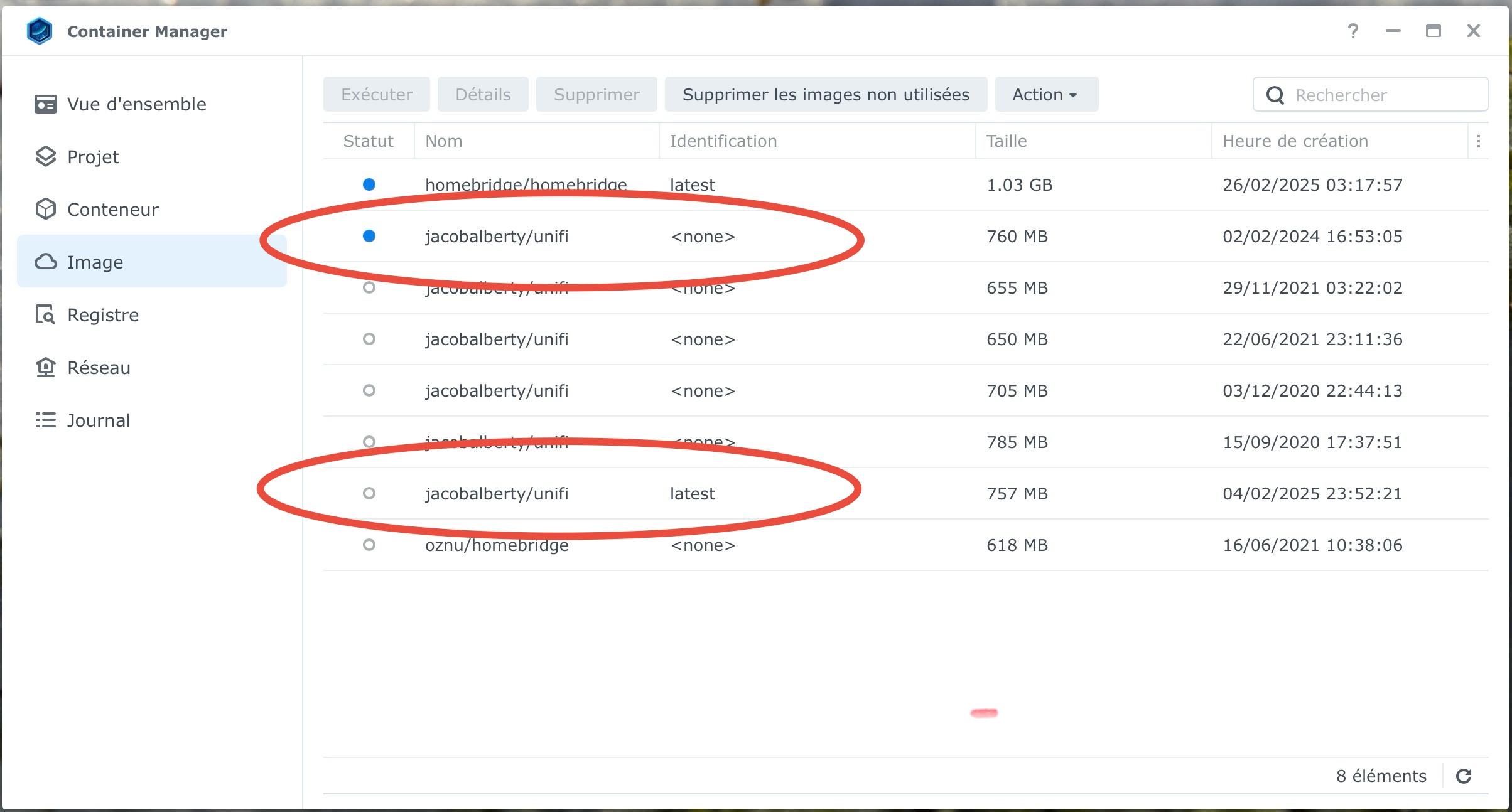

je me rends compte par hasard que l’image de « UniFi » qui tourne sur mon NAS n’est  pas la dernière.
Je ne sais pas du tout comment faire pour que ce soit la dernière qui tourne sans avoir à tout refaire.

Tu as surtout beaucoup de ménage à faire. C'est quoi toutes ces images unifi ? Je sais que tu as fait plusieurs installations et il en reste des traces 😉.
A mon avis, tu devrais commencer par désactiver celle qui tourne actuellement  et activer la latest qui elle est à jour. Si ça fonctionne, tu supprimes une à une les autres versions qui sont inutiles.
Sinon, il va falloir tout reprendre (ce qui passe par l'importation de tes bornes).

La dernière version de jacobalberty/unifi est la 9.0.114.
Tu peux le vérifier sur la page de loggin de ton Unifi.
Effectivement j'arreterais ton Docker Unfi et je lancerais la latest.
Normalement, il n'y aura pas de problème.
Ensuite tu effaces toures les anciennes images.
Lorsque tu te loggues sur ton nas et que tu vas dans les images du container manager, lorsqu'il y a une nouvelle image, il y a un lien cliquable "update" à coté de l'image.
Tout est transparent et cela évite de te retrouver dans ta situation.

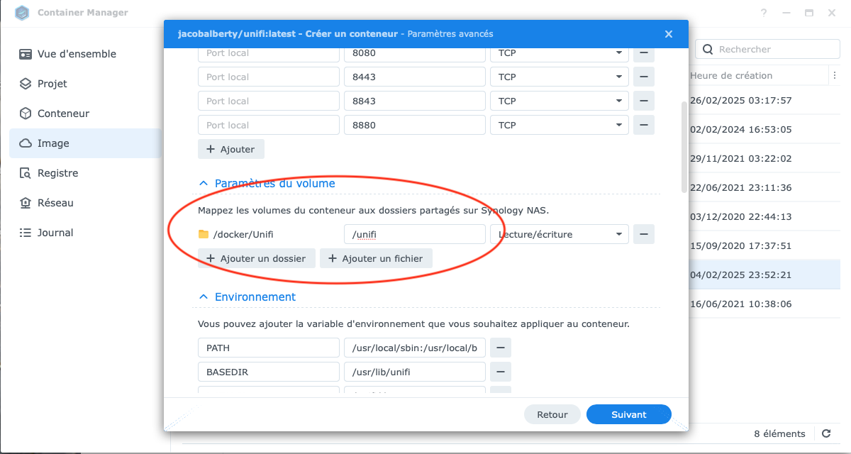

Je me souviens qu’il y avait une variable à positionner pour lui indiquer le chemin vers le répertoire docker/unifi.
il y avait aussi une histoire de paramètres réseaux à choisir identiques à ceux du système.

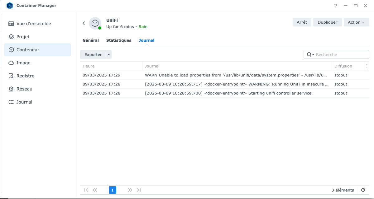

pour répondre à @goerges, docker me propose bien, de temps en temps les mise à jour d’UniFi.
Visiblement, elles se chargent mais ne s’exécutent pas.
la version active est la 8.0.28

J'ai un doute sur le paramétrage du chemin (chez moi, c'est bien sous Docker/Unifi que j'ai mis les données de la version qui tourne actuellement)  :
Ça a finalement fonctionné.
/var/lib/unifi doit être mappé sur le répertoire /docker/unifi.
Et la configuration réseau est celle de l’hôte.
À noter que le premier démarrage est très long (10’, mais cela inclu probablement la migration de la v8 vers la v9.)
