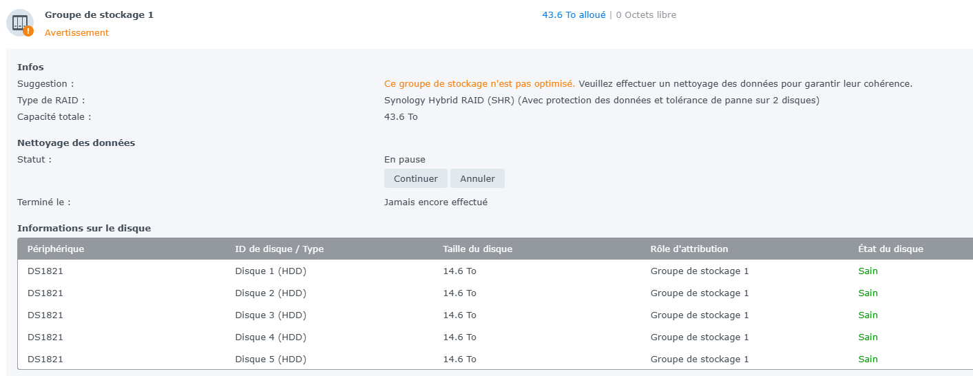

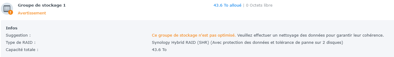

J'ai déplacé mon NAS. Je l'ai donc éteint. J'en ai profité pour nettoyer les ventilo et les disques. J'ai sorti les disques après l'autre. Quand je l'ai redémarré, j'ai du refaire une installation. Je n'ai rien perdu (j'ai stressé à mort) . J'ai du réinstaller des packages du genre diskstation, Video Surveillance, ...
J'ai enlevé deux disques qui n'étaient pas utilisé du tout (pas dans un volume, ni dans rien))
J'ai aussi ceci

Je les ai enlevés pas vraiment "à l'arrache". Les disques n'étaient pas utilisés mais visible au niveau du gestionnaire de stockage.

Si je me réfère à vos interventions précédentes, il y avait un groupe sur au moins un de ces disques :
Il aurait fallu d'abord le supprimer et extraire les disques de DSM via le gestionnaire. A moins que l'avoir fait avant, sortir des disques d'un groupe existant n'est jamais très bon.
Mais ça n'explique pas pourquoi vous avez dû réinstaller DSM et certaines applis. Au pire, il y aurait eu un simple warning. Avez-vous remonté les disques dans le même ordre ?

J'avais supprimé le volume peu de temps après le message du 9 février. J'ai enlevé les disques un après l'autre toujours en remettant le précédent. Le plus important c'est de de ne rien avoir perdu.
Je peux lancer l'optimisation ?
Modifié par Kris-I
il y a 36 minutes, Kris-I a dit :
Et le groupe ?
Oui, si DSM vous le propose.
